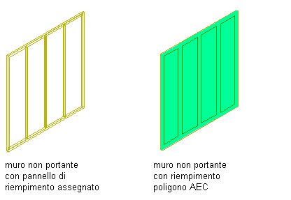

Poligoni AEC e facciate continue
Le facciate continue forniscono una struttura per l'inserimento di oggetti quali pannelli, finestre e porte, e possono essere utilizzate per definire le seguenti strutture:
In Set di strumenti AutoCAD Architecture 2024 un oggetto facciata continua è rappresentato da una o più griglie. Ogni griglia contiene delle celle che possono essere riempite con un pannello oppure con oggetti quali finestre o porte. I poligoni AEC sono particolarmente indicati per la creazione di riempimenti pannello per facciate continue.
Una facciata continua può comprendere pannelli facciata continua. I pannelli facciata continua sono simili alle facciate continue, con la differenza che le celle della griglia possono contenere solo riempimenti pannello e non oggetti. I pannelli facciata continua vengono utilizzati per rappresentare elementi complessi che si ripetono nella facciata continua principale. È possibile utilizzare i poligoni AEC per il riempimento di griglie in un pannello facciata continua.
