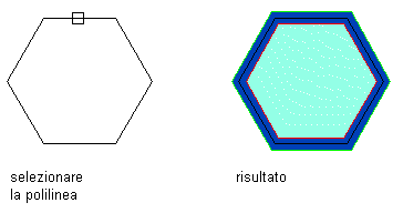

Quando si crea un poligono AEC convertendo una polilinea chiusa nel disegno, l'oggetto convertito può essere generato a partire da una combinazione di segmenti di linee e archi. La polilinea deve avere almeno tre lati e non deve essere autointersecante. Dopo aver convertito la polilinea in un poligono AEC, la larghezza e la giustificazione dei bordi del poligono AEC vengono impostati dallo stile selezionato.
- Disegnare una polilinea nel disegno.
- Aprire una tavolozza contenente uno strumento Poligono AEC, fare clic con il pulsante destro del mouse sullo strumento, quindi scegliere Applica le proprietà strumento a
Polilinea chiusa.
- Selezionare la polilinea creata al passo 1 e premere INVIO.
- Immettere s (Sì) per cancellare la polilinea dopo la creazione del poligono AEC oppure n (No) per lasciare la polilinea nel disegno.
- Premere INVIO.
