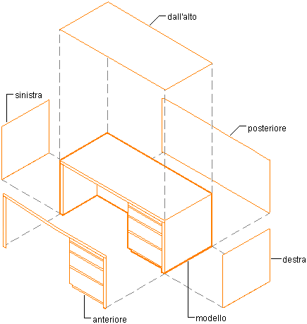

Per creare i blocchi AutoCAD allo scopo di rappresentare ciascuna vista della definizione di blocco multivista nelle rappresentazioni di visualizzazione, attenersi alla procedura indicata di seguito.
| Per... | Procedere nel modo seguente... |
| Creare delle viste per le direzioni frontale e posteriore | Disegnarle sul piano XZ. |
| Creare delle viste per le direzioni sinistra e destra | Disegnarle sul piano YZ. |
| Creare delle viste per le direzioni dall'alto e dal basso | Disegnarle sul piano XY. |
| Creare un blocco per una condizione di interferenza | Creare un blocco contenente oggetti, quali elementi massa, da utilizzare come corpo sottrattivo. |
Se ad esempio si specifica il punto base di inserimento del blocco vista modello come punto medio del bordo inferiore sul lato posteriore, i blocchi vista frontale e posteriore hanno un punto base di inserimento sul punto medio del bordo inferiore. Pertanto, i blocchi vista sinistra e destra hanno un punto base di inserimento sull'angolo inferiore posteriore, con il punto base di inserimento per i blocchi vista dall'alto e dal basso sul punto medio del bordo posteriore.
