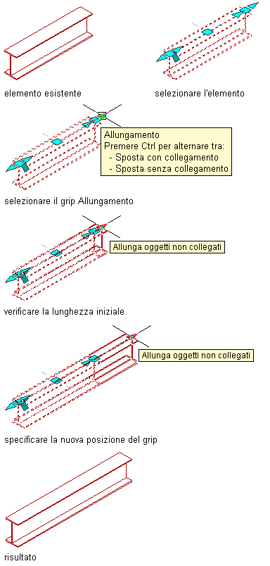

  1. Selezionare l'elemento strutturale.
  2. Selezionare un grip di Allungamento e spostarlo fino a visualizzare il valore ricercato, quindi fare clic una sola volta.
    Modifica della lunghezza di un elemento strutturale trave mediante i grip
    Una volta selezionato un grip, è possibile immettere un valore per aumentare o diminuire la lunghezza dell'elemento strutturale.
