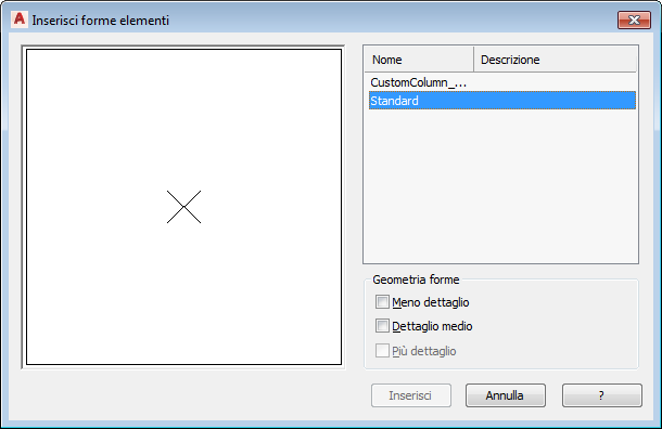

Per inserire in un disegno una o più geometrie definite per una forma personalizzata, attenersi alla procedura indicata di seguito. La geometria potrà quindi essere modificata oppure utilizzata così com'è per definire una delle rappresentazioni di visualizzazione durante la creazione o la modifica di un'altra forma di elemento personalizzata.
  1. Scegliere scheda Gestiscigruppo Stile e visualizzazioneForma di elemento.
  2. Nel riquadro destro del foglio di lavoro Inserisci forme elementi, selezionare una forma di elemento personalizzata.
  3. Nel gruppo Geometria forme, selezionare una o più caselle di controllo.
    La geometria corrispondente a ciascuna selezione viene evidenziata nel visualizzatore.
  4. Fare clic su Inserisci.
  5. Specificare un punto di inserimento per ciascuno dei tipi di forma selezionati nell'area di disegno.
