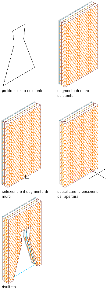

Per creare un'apertura con una forma personalizzata e altre impostazioni specificate dall'utente, attenersi alla procedura indicata di seguito.
Aggiunta di un'apertura con una forma personalizzata
Se necessario, scorrere la tavolozza per visualizzare lo strumento desiderato.
| Per... | Procedere nel modo seguente... |
| Posizionare il bordo dell'apertura ad una distanza specifica dalla fine di un segmento di muro | Per Posiziona lungo muro, selezionare Offset/Centro e immettere un valore per Offset automatico. |
| Centrare l'apertura in un segmento di muro | Per Posiziona lungo muro, selezionare Offset/Centro, quindi specificare un punto vicino al centro del segmento di muro. |
| Posizionare l'apertura in qualsiasi punto del muro | Selezionare Non vincolato in Posiziona lungo muro. |
| Allineare l'apertura in base all'altezza del davanzale | Per Allineamento verticale, selezionare Davanzale e immettere un valore per Altezza davanzale. |
| Allineare l'apertura in base all'altezza della traversa | Per Allineamento verticale, selezionare Traversa e immettere un valore per Altezza traversa. |
| Inserire un'apertura in un muro | Selezionare il muro e specificare un punto di inserimento lungo il muro. |
| Inserire un'apertura non associata | Premere INVIO, quindi specificare un punto di inserimento e un angolo di rotazione per l'apertura. |
