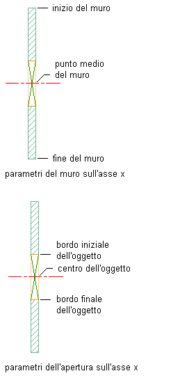

Per modificare la posizione orizzontale dell'apertura lungo un muro a cui è ancorata, attenersi alla procedura indicata di seguito.
È anche possibile modificare la posizione orizzontale dell'apertura mediante il grip Posizione.
Posizionamento orizzontale di un'apertura
. In alternativa, è possibile modificare le impostazioni dell'ancora del riquadro proprietà.
| Per... | Procedere nel modo seguente... |
| Utilizzare l'inizio del muro come punto di riferimento | In Posiziona lungo (X), selezionare Inizio del muro per l'opzione Da. |
| Utilizzare il punto medio del muro come punto di riferimento | In Posiziona lungo (X), selezionare Punto medio del muro per l'opzione Da. |
| Utilizzare la fine del muro come punto di riferimento | In Posiziona lungo (X), selezionare Fine del muro per l'opzione Da. |
Utilizzare un valore negativo per misurare dal punto finale a quello iniziale.
| Per misurare... | Procedere nel modo seguente... |
| In base al bordo iniziale dell'apertura | Selezionare Bordo iniziale dell'oggetto per A. |
| In base al centro dell'apertura | Selezionare Centro oggetto per l'opzione A. |
| In base al bordo finale dell'apertura | Selezionare Bordo finale dell'oggetto per A. |
