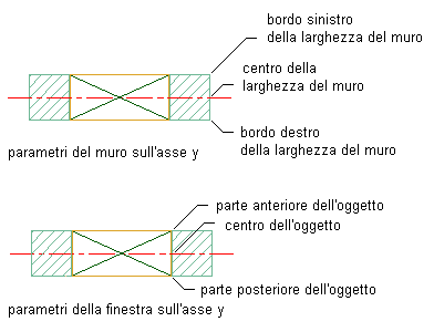

Per modificare la posizione orizzontale delle aperture all'interno di un muro a cui sono ancorate, attenersi alla procedura indicata di seguito.
In alternativa, è possibile modificare la posizione dell'apertura all'interno del muro mediante il grip Posizione.
Modifica della posizione di un'apertura all'interno di un muro
. In alternativa, è possibile modificare le impostazioni dell'ancora del riquadro proprietà.
| Per... | Procedere nel modo seguente... |
| Utilizzare il bordo sinistro del muro come punto di riferimento | In Posiziona all'interno di (Y), selezionare Bordo sinistro della larghezza muro per l'opzione Da. |
| Utilizzare il centro del muro come punto di riferimento | In Posiziona all'interno di (Y), selezionare Centro della larghezza muro per l'opzione Da. |
| Utilizzare il bordo destro del muro come punto di riferimento | In Posiziona all'interno di (Y), selezionare Bordo sinistro della larghezza muro per l'opzione Da. |
Utilizzare un valore negativo per misurare dal punto finale a quello iniziale.
| Misurare in base alla parte anteriore dell'apertura | Selezionare Parte anteriore dell'oggetto per l'opzione A. |
| Misurare in base al centro dell'apertura | Selezionare Centro oggetto per l'opzione A. |
| Misurare in base al lato posteriore dell'apertura | Selezionare Lato posteriore dell'oggetto per l'opzione A. |
