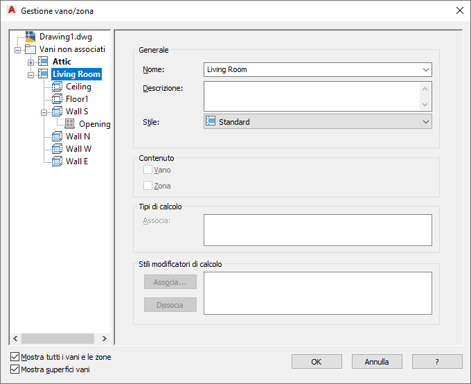

Per aprire Gestione vano/zona, attenersi alla procedura indicata di seguito.
. Per visualizzare tutti i vani nel disegno, con tutte le superfici e le relative aperture, verificare che le opzioni Mostra tutti i vani e le zone e Mostra superfici vani siano selezionate.
Nella struttura a sinistra tutti i vani vengono elencati sotto la zona che li contiene o sotto la cartella Vani non associati. Le superfici di un vano sono elencate sotto il vano stesso. Le aperture della superficie sono elencate sotto la superficie che le contiene. Per accedere ad un vano, ad una superficie o una zona è necessario espandere la struttura fino a visualizzare l'elemento desiderato.
