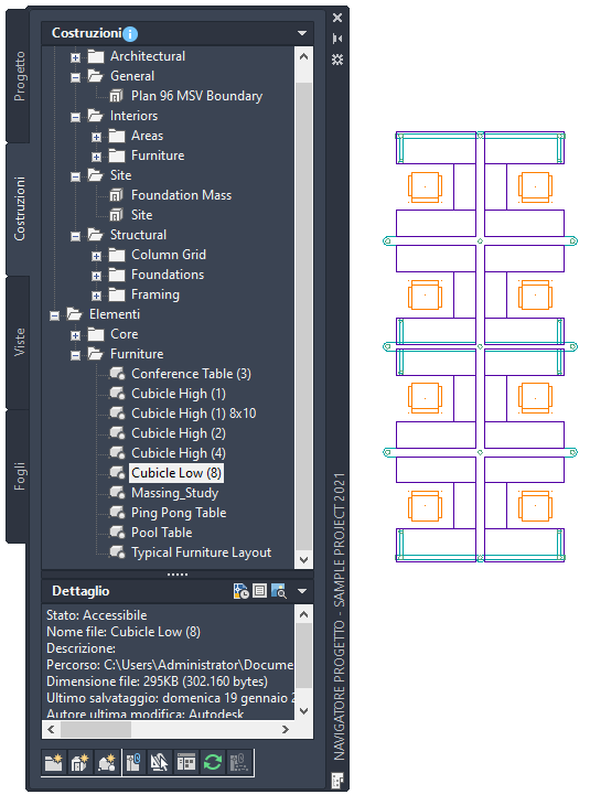

  1. Nella barra degli strumenti Accesso rapido, fare clic su Navigatore progetto.
  2. Nella scheda Costruzioni selezionare l'elemento che si desidera aprire.
  3. Aprire l'elemento utilizzando uno dei seguenti metodi:
    • Selezionare l'elemento, fare clic con il pulsante destro del mouse, quindi scegliere Apri.
    • Fare doppio clic sull'elemento.
    L'elemento viene aperto nell'area di disegno di Set di strumenti AutoCAD Architecture 2024, dove può essere modificato.
