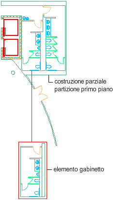

Costruzioni ed elementi
Un elemento è un blocco di costruzione utilizzabile per vari scopi. Se si crea un elemento layout di bagno, è possibile utilizzarlo al secondo piano dell'ala ovest e al primo dell'ala est. Per posizionare l'elemento in un piano e un'ala specifici, è necessario utilizzarlo come riferimento in una costruzione. Ad esempio, si potrebbe creare un elemento denominato "Layout di bagno generico" e utilizzarlo come riferimento nelle costruzioni denominate Primo piano, Secondo piano, Terzo piano e così via.
Utilizzo di un elemento come riferimento in una costruzione
Utilizzo di elementi come riferimenti in molteplici costruzioni
Negli edifici a più piani, i livelli possono avere elementi identici. È possibile creare un elemento una volta e quindi utilizzarlo come riferimento in molteplici costruzioni mediante un'unica e semplice operazione.
