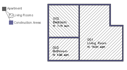

È possibile utilizzare stili di zona per creare zone con diverse proprietà di visualizzazione per vani di costruzione, stanze locabili, vani di circolazione o altri tipi di vano. È ad esempio possibile disegnare tutti i vani di una zona di costruzione con un tratteggio, creare la zona di circolazione in blu con un riempimento solido e così via.
Soggiorni e vani di costruzione con stili diversi
