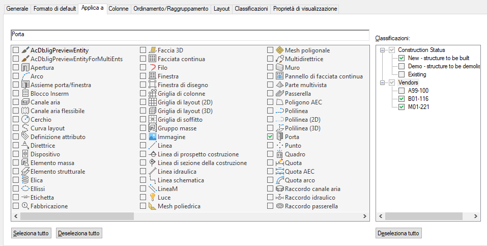

  4. Fare clic sulla scheda Applica a.
  5. Specificare la modalità di applicazione della definizione gruppo voci di computo.
    Per applicare la definizione a… Procedere nel modo seguente...
    Oggetti Selezionare Oggetti. Viene visualizzato l'elenco degli oggetti.
    Stili e definizioni Selezionare Stili e Definizioni. Viene visualizzato l'elenco degli stili e delle definizioni.
  6. Selezionare gli oggetti o gli stili e definizioni a cui applicare il gruppo voci di computo.

    Se risultano selezionati tutti o non risulta selezionato alcun oggetto, la definizione gruppo voci di computo può essere aggiunta a qualsiasi tipo di oggetto e stile. Nell'area sopra l'elenco vengono visualizzati gli oggetti attualmente selezionati.
  7. Per specificare dei criteri di classificazione, espandere una definizione di classificazione e selezionare una o più classificazioni.
    Ad esempio, è possibile selezionare lo stato di costruzione Nuovo e due fornitori preferiti. Per soddisfare i criteri, la classificazione nello stile di oggetto deve essere Nuovo per lo stato di costruzione e la classificazione Fornitore deve corrispondere ad uno dei due selezionati.
    Definizione di più criteri di classificazione in una definizione gruppo voci di computo
    Tutte le definizioni di classificazione che si applicano agli stessi oggetti a cui si applica la definizione gruppo voci di computo vengono visualizzati sulla destra con un elenco delle rispettive classificazioni. In presenza di classificazioni selezionate, la definizione gruppo voci di computo può essere applicata solo a quegli oggetti, stili e definizioni selezionati a sinistra e relativi a tutte le classificazioni selezionate a destra.
