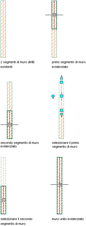

Nella seguente figura è illustrata l'unione di due segmenti di muro diritti eseguita dopo l'evidenziazione di ogni singolo segmento.
Unione di due segmenti di muro diritti

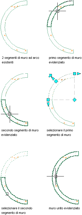

Nella seguente figura è illustrata l'unione di due segmenti di muro curvi eseguita dopo l'evidenziazione di ogni singolo segmento.
Unione di due segmenti di muro curvi
