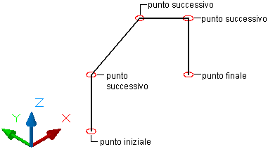

  1. In vista piana, disegnare un percorso polilinea per il supporto rigido.
    Disegno del percorso del supporto rigido
