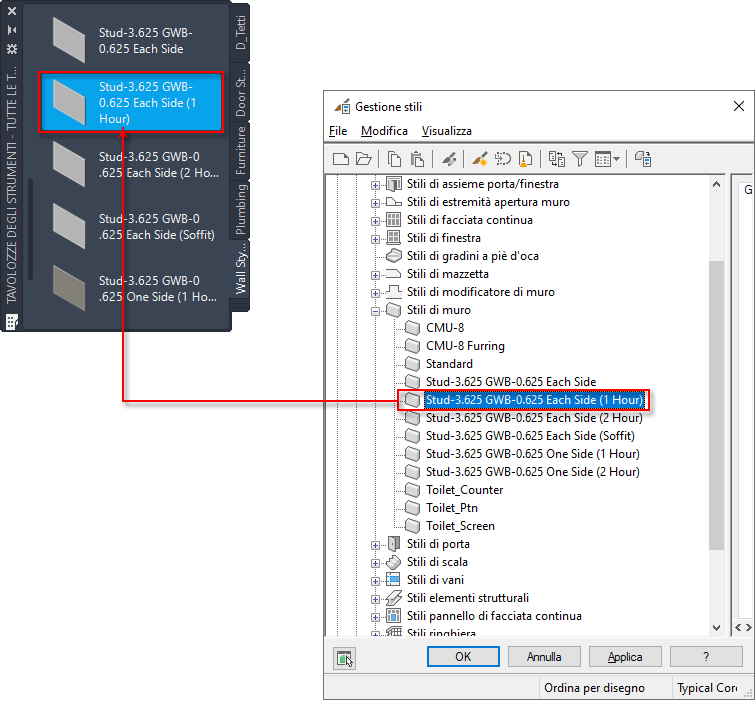

Per creare uno strumento da uno stile presente in Gestione stili, attenersi alla procedura indicata di seguito.
Creazione di uno strumento da Gestione stili
. Ad esempio, se si desidera creare uno strumento Muro con lo stile Stud-3.625 GWB-0.625 Each Side (1 Hour), espandere Stili di muro, quindi selezionare lo stile Stud-3.625 GWB-0.625 Each Side (1 Hour).
Nella tavolozza degli strumenti viene inserito un nuovo strumento con lo stile selezionato.
