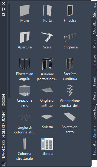

Strumenti oggetto standard
In base al tipo di strumento, è possibile definire proprietà generali quali:
È anche possibile definire le proprietà specifiche degli oggetti applicate a questo tipo di strumento. Ad esempio, se si crea uno strumento Muro, è possibile specificare le impostazioni relative alla linea di base, all'altezza, alla larghezza e al posizionamento del muro e le linee di tetto e pavimento dei muri inseriti con questo strumento.
Gli stili degli oggetti si trovano nei disegni di stile. Per assegnare uno stile ad uno strumento oggetto, è possibile indicare lo stile nel disegno o in un disegno esterno.
Gli strumenti di Set di strumenti AutoCAD Architecture 2024 si suddividono in tre categorie.
| Categoria di strumenti | Descrizione |
| Strumenti oggetto | Gli strumenti oggetto consentono di inserire in un disegno un oggetto di design quale un muro o un assieme di finestra. Ciascuno strumento oggetto presenta uno stile e proprietà oggetto specifici. Ad esempio, uno strumento muro potrebbe essere denominato Mattone-4 Mattone-4. |
| Strumenti di comando | Gli strumenti di comando sono una rappresentazione grafica di un comando relativo ad un oggetto. Ad esempio, lo strumento Sfoglia voci di computo consente di aprire una finestra di dialogo per scorrere le voci di computo di tutti gli oggetti del disegno; lo strumento Rinumera dati consente di rinumerare le voci di computo in gruppi voci di computo selezionati in modo incrementale o in base ad una numerazione definita dall'utente. È inoltre possibile creare strumenti personalizzati per ogni comando. Un comando AutoCAD con funzionalità generiche consente di associare qualsiasi comando o macro. Per i comandi di creazione degli oggetti è anche possibile assegnare proprietà oggetto AutoCAD di base. |
| Strumenti Contenuto AEC | È possibile creare strumenti per gli elementi di contenuto AEC più frequentemente utilizzati creati con la procedura guidata Contenuti AEC. |
