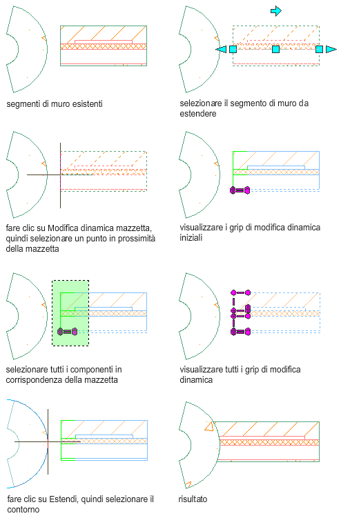

Nell'esempio seguente i componenti vengono estesi fino ad un altro segmento di muro utilizzato come contorno di estensione.
