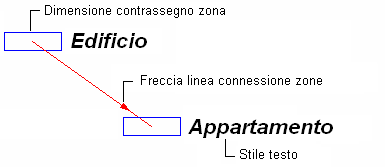

Per impostare lo stile di testo, le dimensioni del contrassegno e la freccia della linea di connessione di una zona, attenersi alla procedura indicata di seguito.
Stili di zona. Per fare in modo che il contrassegno di zona venga sempre visualizzato con una scala di 1:50 rispetto alle dimensioni dello schermo, deselezionare Scala definita dall'utente.
| Per... | Procedere nel modo seguente... |
| Modificare l'altezza del nome della zona | Immettere una nuova altezza. |
| Modificare lo stile di testo del nome della zona | Selezionare uno stile di testo dall'elenco oppure fare clic su Sfoglia e creare un nuovo stile di testo. |
