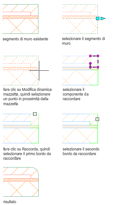

Per modificare una mazzetta mediante l'applicazione di un raccordo ad un componente muro, attenersi alla procedura indicata di seguito.
. È possibile raccordare l'angolo di un singolo componente per volta. Premere ESC per deselezionare i componenti.

Nell'esempio seguente viene raccordato l'angolo di un rivestimento esterno in mattoni.
