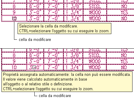

. L'oggetto di origine viene evidenziato se è visibile. Viene visualizzata una descrizione comando indipendentemente dalla possibilità di modificare la cella, dal tipo di dati in essa contenuti o da eventuali problemi inerenti a tali dati.
Visualizzazione delle descrizioni comandi per la modifica degli oggetti nella cella della tabella
Un'icona di riferimento esterno viene visualizzate se i dati della cella provengono da un oggetto di un disegno con riferimento esterno. La modifica di una tale cella comporta la modifica del disegno con riferimento esterno. Se il disegno è bloccato da un altro utente, non sarà possibile modificarlo.
