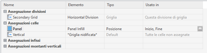

Per specificare i bordi che utilizzano un'assegnazione di infisso, attenersi alla procedura indicata di seguito. Quando si crea un'assegnazione di infisso, è necessario specificare i bordi dell'infisso che utilizzeranno tale assegnazione.
I bordi dell'infisso senza assegnazioni non verranno visualizzati
 . È possibile specificare i bordi dell'infisso solo selezionando l'opzione Posizione.

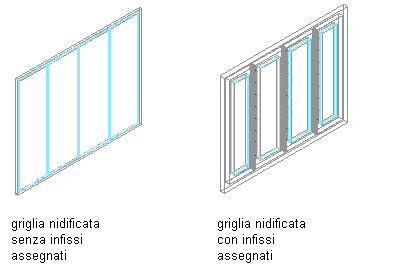

Assegnazione di infissi a griglie nidificate
Non assegnare più definizioni ad uno stesso bordo dell'infisso poiché verrà utilizzata solo l'ultima definizione assegnata.
