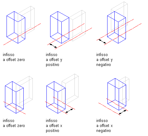

Per definire la distanza di un infisso di pannello facciata continua dalla linea del tetto, del pavimento o dalla linea di base, attenersi alla procedura indicata di seguito. Per default, i bordi esterni dell'infisso sono allineati alla parte iniziale e finale della linea del pavimento e della linea del tetto. Quando si modifica la larghezza dell'infisso, questa si espande verso l'interno. È tuttavia possibile specificare degli offset per espandere o ridurre l'infisso rispetto a questi limiti di default oppure per allontanare l'infisso dalla linea di base nella direzione X o Y.
Offset Descrizione
X Il valore di offset X positivo sposta il bordo dell'infisso verso l'esterno oltre la fine del pannello facciata continua, mentre un valore di offset X negativo lo sposta all'interno verso il centro del pannello facciata continua.
Y In vista piana, un valore di offset positivo in direzione Y sposta il bordo dell'infisso sopra la linea di base, mentre un valore negativo sposta l'infisso sotto la linea di base.
Inizio L'offset iniziale negativo allunga l'infisso oltre il punto iniziale, mentre un offset iniziale positivo la accorcia. Il punto iniziale per i bordi verticali è la linea di base e per i bordi orizzontali (disegnati da sinistra verso destra) è il lato sinistro.
Fine Un offset finale negativo allunga l'infisso oltre il punto finale, mentre un offset finale positivo la accorcia. Il punto finale per i bordi verticali è l'altezza di base e per i bordi orizzontali (disegnati da sinistra verso destra) è il lato destro.
