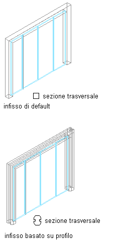

Tutte le griglie di pannello facciata continua, inclusa la griglia principale, possono avere definizioni di infisso. L'infisso della griglia primaria definisce i bordi esterni del pannello facciata continua. La dimensione totale dell'infisso è determinata dalla lunghezza e dall'altezza della griglia primaria o di una griglia nidificata del pannello facciata continua. È possibile definire un infisso specificando una larghezza e una profondità oppure selezionando un profilo.
Impostazione di infissi di default e di infissi basati su profili
Le definizioni di infisso sono create per un determinato stile di pannello facciata continua. Tali definizioni possono essere assegnate solo agli infissi dei pannelli facciata continua aventi quello stile. È possibile creare un numero illimitato di definizioni di infisso e assegnare poi le definizioni agli infissi. Se sono state definite delle griglie nidificate, ciascuna griglia avrà il proprio infisso. Esiste una definizione di infisso di default che può essere modificata e assegnata in base alle proprie esigenze. Le cornici senza assegnazioni non vengono visualizzate.
