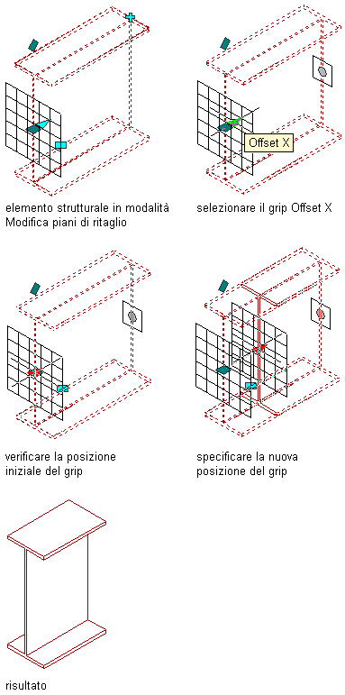

Scostamento di un piano di ritaglio nella direzione X

    Scostare il piano di ritaglio dal punto iniziale o finale dell'elemento Selezionare Inizio o Fine per Offset.
    Scostare il piano di ritaglio nella direzione X lungo l'asse estruso dell'elemento Immettere un valore X per Offset.

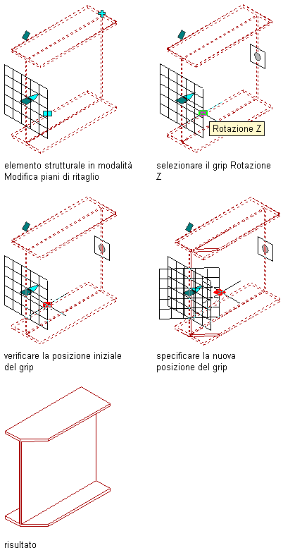

    Ruotare il piano di ritaglio intorno al relativo asse Y o Z Immettere i valori di Y e Z per Rotazione.
