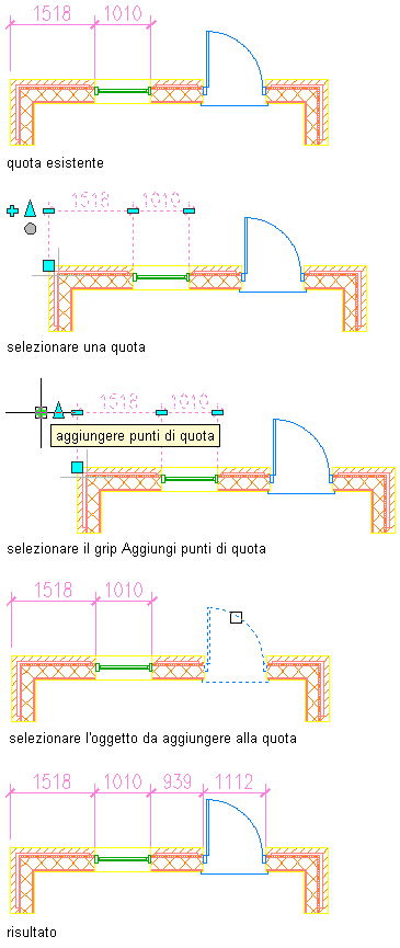

Come aggiungere quote associative a oggetti definiti nello stile di quota AEC
  1. Selezionare la quota AEC a cui si desidera associare oggetti, quindi fare clic sul grip Aggiungi () o scegliere scheda Quota AECgruppo EditaAggiungi oggetti Trova.
  2. Selezionare gli oggetti per i quali si desidera aggiungere punti di quota alla quota AEC e premere INVIO.
    I punti di quota specificati nello stile per gli oggetti selezionati vengono aggiunti alle sequenze della quota AEC.
    Se per un oggetto selezionato non sono specificati punti di quota nello stile di quota AEC, viene aggiunto un punto di quota in corrispondenza del punto base dell'oggetto.
  3. Per applicare un offset ad un punto di quota AEC rispetto ad un oggetto non specificato nello stile di quota AEC, selezionare il grip di posizione del punto di quota nella quota e spostarlo nella posizione desiderata.
