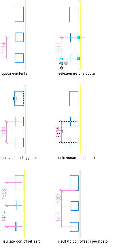

Come aggiungere quote associative di punti selezionati ad una quota AEC
  1. Verificare che OSNAP sia attivato.
  2. Selezionare la quota AEC a cui si desidera aggiungere punti associativi, quindi scegliere scheda Quota AECgruppo EditaAggiungi linee di estensione Trova.
  3. Selezionare i punti OSNAP dell'oggetto AEC da quotare.
    Nota: Un filtro escluderà dalla quota i punti OSNAP sugli oggetti AutoCAD.
  4. Premere INVIO.
  5. Selezionare la sequenza di quote AEC alla quale si desidera aggiungere i punti.
