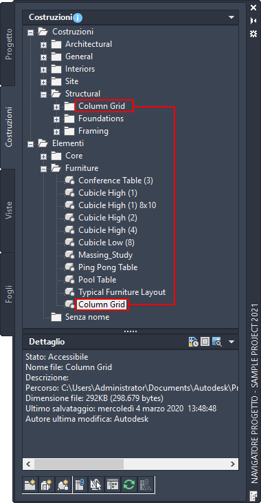

- Nella barra degli strumenti Accesso rapido, fare clic su Navigatore progetto
- Nella scheda Costruzioni selezionare la costruzione da convertire in un elemento, quindi trascinarla in una categoria Elementi o in una delle relative sottocategorie.
Nota: Se successivamente si intende riconvertire l'elemento in una costruzione, trascinare l'elemento sulla categoria Costruzioni.
- Specificare le proprietà dell'elemento.
