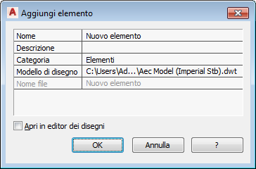

Per creare un elemento, attenersi alla procedura indicata di seguito.
Elemento.
| Per... | Procedere nel modo seguente... |
| Assegnare un nome al nuovo elemento | Immettere un nome. Se il numero di progetto viene utilizzato come prefisso per i nomi di file del progetto, non è necessario immettere un prefisso. Il nome completo con il prefisso viene visualizzato in Nome file. |
| Aggiungere una descrizione per l'elemento | Fare clic sul campo Descrizione, immettere la descrizione dell'elemento, quindi fare clic su OK. |
| Cambiare la categoria dell'elemento | Selezionare una categoria dall'elenco Categoria. Per default, viene suggerita la categoria scelta al passo 3. |
| Selezionare un file di modello differente | Fare clic su |
