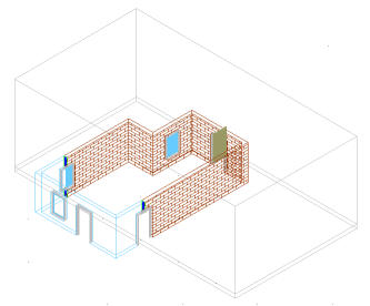

Vista di sezione 3D con corpo sezionato visualizzato con disegno al tratto azzurro
