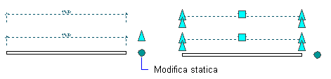

Quota AEC prima e dopo l'attivazione del grip di modifica dinamica
