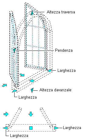

Grip di quota della finestra in vista piana e vista modello

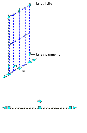

Grip di facciata continua in vista piana e vista modello
