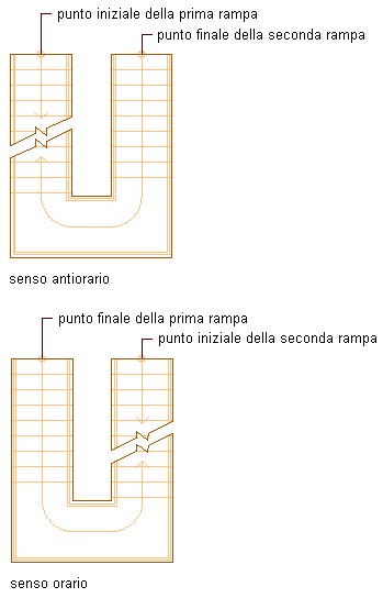

  6. Impostare l'orientamento orizzontale della scala.
    Per... Procedere nel modo seguente...
    Disegnare la scala a forma di U in modo che il bordo destro della scala sia quello esterno e il bordo sinistro sia quello interno Selezionare Antiorario per Orientamento orizzontale.
    Disegnare la scala a forma di U in modo che il bordo sinistro della scala sia quello esterno e il bordo destro sia quello interno Selezionare Orario per Orientamento orizzontale.
    Impostazione della direzione orizzontale per le scale a forma di U

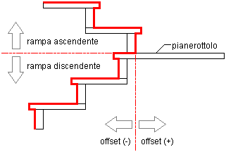

  13. Specificare un valore per Offset allineamento.
    Se viene selezionata l'opzione Da pedata a pedata, Da pedata a alzata o Da alzata a alzata, è possibile specificare un valore di offset. Specificando un valore di offset positivo, la posizione della pedata della rampa discendente risulterà più vicina al pianerottolo rispetto alla posizione della pedata della rampa ascendente.
    Impostazione degli offset per l'allineamento da pedata a alzata

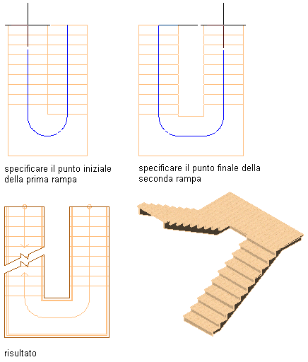

  19. Nell'area di disegno, specificare il punto di inserimento della scala.
    Per rendere visibile un'area più ampia del disegno, spostare o nascondere il riquadro proprietà.
  20. Specificare il punto finale della scala.
  21. Continuare ad aggiungere scale o premere INVIO.
