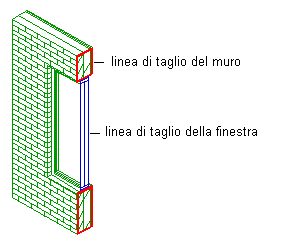

La linea di definizione determina la posizione in cui la sezione taglia gli oggetti in essa contenuti. Il componente di materiale che controlla la visualizzazione della linea di definizione è il componente Disegno al tratto. La linea di definizione è un componente di visualizzazione di entrambi gli oggetti sezione 2D e 3D.
Ad esempio, nel taglio di un muro di mattoni contenente una finestra, è possibile specificare un colore uniforme per la linea di definizione o utilizzare un colore laddove la linea di sezione taglia il muro e un altro colore laddove taglia la finestra. Per utilizzare un colore uniforme per il componente Linea di definizione, assegnargli un colore e non utilizzare le proprietà del materiale. Per ottenere una linea di definizione con un colore determinato dagli oggetti della sezione, utilizzare le proprietà del materiale. Nel caso di una sezione attraverso un muro di mattoni con una finestra, è possibile utilizzare una linea di definizione rossa per il taglio lungo il muro e una blu per il taglio lungo la finestra.
