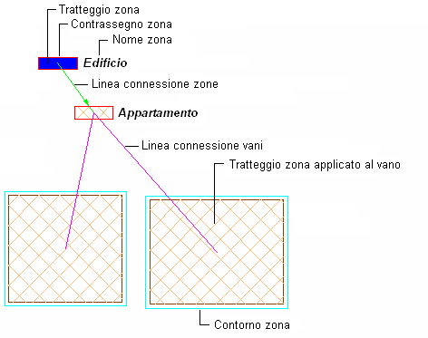

  6. Per aggiungere un modificatore di calcolo alla zona, fare clic sul valore impostato per Modificatori di calcolo e selezionare uno o più modificatori di calcolo dall'elenco.
    Se si assegna un modificatore di calcolo ad una zona, per la modifica dei valori di area e perimetro dei vani associati a tale zona verrà utilizzato il modificatore di calcolo assegnato.

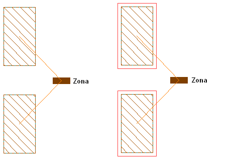

  8. In Offset contorno zona, immettere un valore per specificare la distanza da interporre fra il contorno zona e il contorno base di eventuali vani associati.
    Se viene specificato un valore di offset pari a 0, il contorno zona coincide con il contorno base del vano.
    Offset del contorno zona impostato su 0 (a sinistra) e su un altro valore di offset (a destra)

    Consentire l'associazione di vani alla zona Selezionare Sì in Può contenere vani.
    Consentire l'associazione di zone alla zona Selezionare Sì in Può contenere zone.
