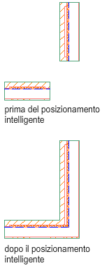

Consente di utilizzare la funzione di posizionamento intelligente per posizionare le intersezioni dei muri. I segmenti di muro non collineari vengono tagliati o estesi in modo da generare angoli corretti. Selezionare i segmenti di muro e specificare un metodo di posizionamento. In generale, quando si seleziona un contorno, viene creata una condizione di posizionamento a T. Se non è selezionato alcun contorno, viene creata una condizione di posizionamento a L.
Le condizioni di posizionamento sono determinate in base alle linee di giustificazione dei segmenti di muro e alle dimensioni dei cerchi di posizionamento situati in corrispondenza dei punti iniziale e finale di ciascuna linea di giustificazione.
Di seguito è illustrata la creazione di un giunto a L con due segmenti di muro mediante il posizionamento intelligente.

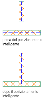

Di seguito è illustrata la creazione di un giunto a T con due segmenti di muro mediante il posizionamento intelligente.
