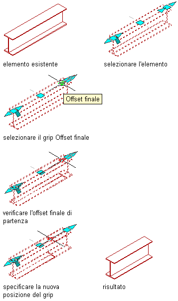

    Modifica dell'offset finale di una trave strutturale mediante i grip
  3. Selezionare un grip di Offset finale e spostarlo fino a visualizzare il valore di offset finale desiderato, quindi fare clic una sola volta.
    Un valore di offset finale positivo allunga l'elemento sul proprio asse (percorso), mentre un valore negativo lo accorcia.
