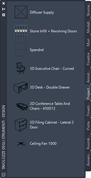

Per utilizzare l'elemento di un catalogo di strumenti in Set di strumenti AutoCAD Architecture 2024, trascinarlo nell'area di lavoro del software. Se in questa area si trascina una tavolozza degli strumenti, viene aggiunta all'insieme delle tavolozze degli strumenti di default.
Tavolozza di Set di strumenti AutoCAD Architecture 2024, con una tavolozza degli strumenti aggiunta
La tavolozza aggiunta all'insieme delle tavolozze degli strumenti risulterà disponibile ogni volta che sia avvierà Set di strumenti AutoCAD Architecture 2024.
