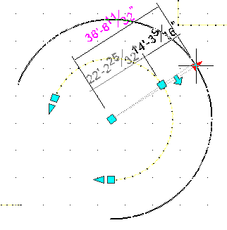

Per modificare il raggio di una facciata continua curva tramite i grip, attenersi alla procedura indicata di seguito.
  1. Selezionare la facciata continua.
  2. Selezionare il grip Raggio della curva e spostarlo fino a visualizzare il valore desiderato, quindi fare clic una sola volta.
    Nota: Mentre si sposta il grip, vengono visualizzati anche il valore del raggio originale e la differenza tra i due valori.
    Una volta selezionato il grip, è anche possibile immettere un nuovo valore per il raggio della facciata continua.
