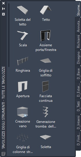

Tavolozze degli strumenti contenenti strumenti Zona
Le tavolozze degli strumenti di default dello spazio di lavoro contengono semplici strumenti Zona che è possibile utilizzare direttamente o personalizzare in base alle proprie esigenze. I seguenti cataloghi forniti con il software contengono altri strumenti Zona che è possibile aggiungere alle tavolozze degli strumenti utilizzate:
Le tavolozze personalizzate create dall'amministratore CAD o da altri utenti possono inoltre contenere strumenti Zona con stili e proprietà di zona personalizzati per i progetti in corso o gli standard aziendali in uso.
