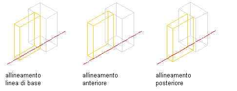

Per allineare un riempimento in modo che risulti centrato, davanti o dietro rispetto alla linea di base della facciata continua, attenersi alla procedura indicata di seguito. Nella vista piana, la parte anteriore di una facciata continua (disegnata da sinistra verso destra) si trova al di sotto della linea di base, mentre la parte posteriore si trova al di sopra della linea di base.
Impostazione degli allineamenti dei riempimenti
