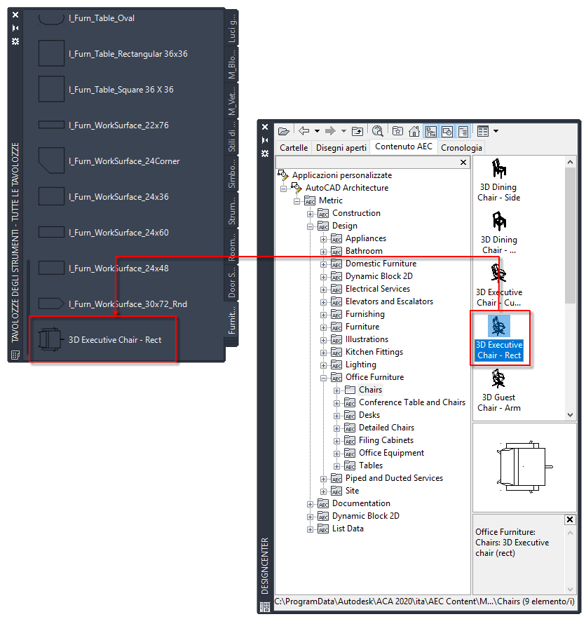

Creazione di uno strumento da contenuto AEC in DesignCenter
  1. Aprire la tavolozza degli strumenti in cui si intende creare il nuovo strumento.
  2. Scegliere scheda Inseriscigruppo Contenutomenu a discesa LibreriaDesign Center e individuare l'elemento di contenuto AEC da cui si desidera creare uno strumento.
  3. Trascinare l'elemento nella tavolozza degli strumenti.
    Nella tavolozza degli strumenti viene inserito un nuovo elemento.
    Nota: Per generare l'icona, lo strumento Contenuto AEC utilizza le ultime impostazioni del visualizzatore usate per questo tipo di strumento. Se ad esempio l'ultima impostazione del visualizzatore utilizzata era la vista Gouraud 3D e l'utente ha in seguito creato uno strumento a partire da un elemento di contenuto AEC 2D, l'icona dello strumento non sarà visibile. Sarà quindi necessario impostare la vista dall'alto e wireframe.
