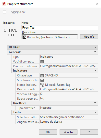

- Per aggiornare lo strumento, selezionarlo, fare clic con il pulsante destro del mouse, quindi scegliere il relativo comando.
In alternativa si può selezionare lo strumento nella tavolozza degli strumenti, fare clic con il pulsante destro del mouse e scegliere Proprietà. Successivamente, selezionare Aggiorna da nel foglio di lavoro Proprietà.
Aggiornamento di uno strumento dal foglio di lavoro Proprietà
Nota: Dopo avere selezionato Aggiorna da, tutte le proprietà dello strumento nel foglio di lavoro diventano di sola lettura. Se si intende modificarle, questa operazione deve essere effettuata nella Libreria.
- Fare clic su OK.
