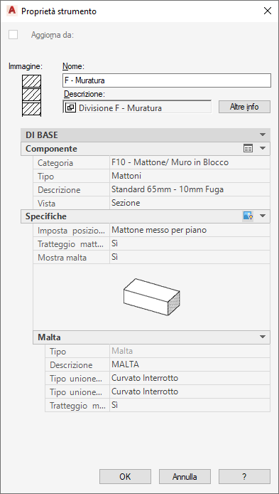

Gli strumenti dei componenti di dettaglio della tavolozza degli strumenti visualizzata nell'area di lavoro possono essere modificati attraverso il foglio di lavoro Proprietà strumento. Per accedere al foglio di lavoro Proprietà strumento fare clic con il pulsante destro del mouse sullo strumento e scegliere Proprietà. Se si desidera modificare uno strumento di un catalogo della Libreria, occorre dapprima copiarlo nella tavolozza dell'area di lavoro.
L'aspetto del foglio di lavoro Proprietà strumento varia a seconda del tipo di componente e della configurazione corrente delle impostazioni delle proprietà. Nelle figure seguenti vengono visualizzate due diverse configurazioni del foglio di lavoro Proprietà strumento relativo allo strumento 04 - Muratura incluso nella tavolozza degli strumenti campione Di base. In entrambi i casi lo strumento viene impostato per aggiungere un muro di mattoni standard da 3/8 di pollice, tuttavia nella prima configurazione la proprietà Vista è impostata su Sezione, mentre nella seconda è impostata su Prospetto (motivo). Nei componenti di dettaglio per i quali è possibile modificare l'orientamento in viste diverse, l'impostazione Vista determina la procedura di disegno specifica che verrà utilizzata per inserire l'immagine nel disegno. Notare che le diverse impostazioni Vista determinano immagini con orientamento diverso nel foglio di lavoro. Notare inoltre che le specifiche relative alla malta non sono applicabili in vista Prospetto (motivo) e non vengono pertanto visualizzate nella relativa configurazione. Le proprietà visualizzate nella sezione Specifiche possono inoltre variare a seconda di altre impostazioni. Ad esempio, se la proprietà Mostra malta è impostata su No quando l'impostazione di vista è Sezione, non verrà visualizzata nessun'altra proprietà attinente alla malta. Per alcuni componenti di dettaglio non viene applicata alcuna specifica, pertanto tale intestazione non viene visualizzata.
