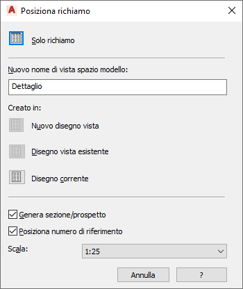

Per inserire un richiamo che crea un dettaglio nel disegno corrente della vista, attenersi alla procedura indicata di seguito.
Visualizzazione del contorno del dettaglio della sezione dell'edificio
| Per... | Procedere nel modo seguente... |
| Creare un richiamo con un contorno dettaglio e un contrassegno di dettaglio | Selezionare uno degli strumenti Contorno dettaglio. In Set di strumenti AutoCAD Architecture 2024 sono disponibili strumenti per contorni dettaglio circolari, rettangolari e di forma irregolare. |
| Creare un richiamo senza contorno dettaglio | Selezionare uno degli strumenti Contrassegno di dettaglio. In Set di strumenti AutoCAD Architecture 2024 sono disponibili strumenti per contrassegni di dettaglio standard, con coda e con un numero di riferimento. |
In alternativa, è possibile scegliere
per richiami con un contorno dettaglio o
per richiami senza contorno dettaglio.
Le estensioni della vista spazio modello determineranno la dimensione della vista del foglio di default; se pertanto il contorno dello spazio modello è troppo piccolo, si potrebbero verificare dei problemi nell'inserimento delle annotazioni.
Una volta inserita nel disegno la vista dello spazio modello, i campi segnaposto nel richiamo assumono l'aspetto di un punto interrogativo. Per risolverli, è necessario collocare la vista dello spazio modello in un foglio.
La vista dello spazio modello viene visualizzata nel Navigatore progetto sotto il disegno della vista nel quale è stata creata.
