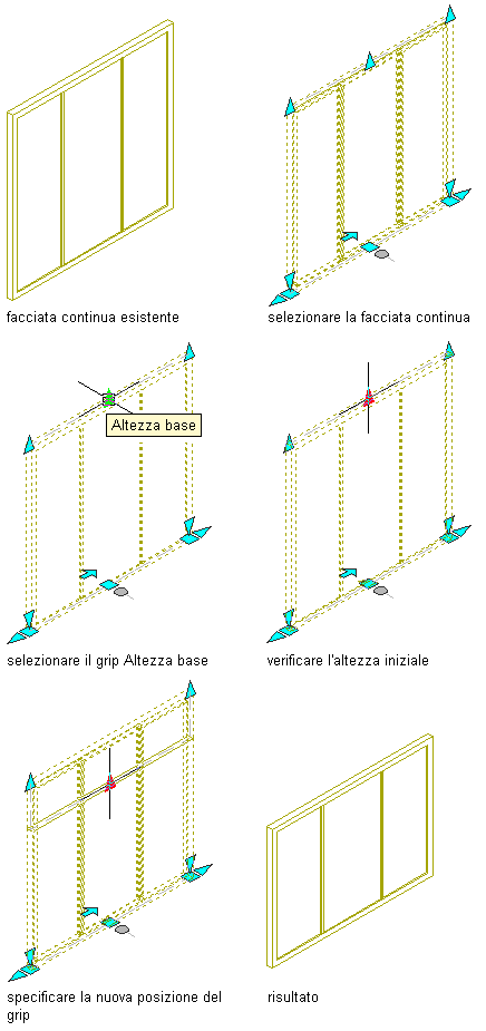

Per modificare l'altezza di base di una facciata continua tramite i grip, attenersi alla procedura indicata di seguito.
- Selezionare la facciata continua.
-  Selezionare il grip Altezza base e spostarlo fino a visualizzare il valore ricercato, quindi fare clic una sola volta.
Nota:  Mentre si sposta il grip, vengono visualizzati anche il valore dell'altezza di base originale e la differenza tra i due valori.
  Una volta selezionato il grip, è anche possibile immettere un nuovo valore per l'altezza di base della facciata continua.
