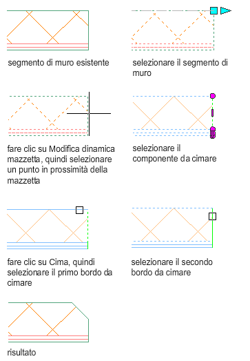

Per modificare una mazzetta mediante la cimatura dell'angolo di un componente muro, attenersi alla procedura indicata di seguito.
È possibile cimare l'angolo di un singolo componente per volta. Premere ESC per deselezionare i componenti.
Per... | Procedere nel modo seguente... |
Salvare come nuovo stile le eventuali modifiche apportate durante la sessione di modifica dinamica | Scegliere ![]() ![]() ![]() |
Eliminare le eventuali modifiche apportate durante la sessione di modifica dinamica | Scegliere ![]() ![]() ![]() |
Salvare le eventuali modifiche apportate durante la sessione di modifica dinamica | Scegliere ![]() ![]() ![]() |
Nell'esempio seguente viene cimato l'angolo di un componente CMU.
