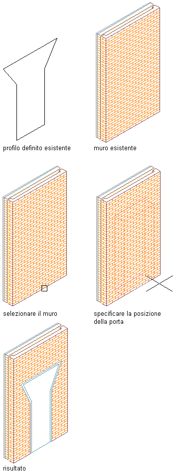

Per sostituire una forma predefinita in uno stile di porta con una forma personalizzata creata a partire da un profilo, attenersi alla procedura indicata di seguito.
. | Per... | Procedere nel modo seguente... |
| Utilizzare una forma di porta predefinita | In Definizione profilo selezionare un profilo a fare clic su OK. |
| Utilizzare una forma di porta predefinita e modificarla | In Definizione profilo selezionare un profilo, selezionare Continua la modifica, quindi fare clic su OK. |
| Creare una forma personalizzata | In Definizione profilo selezionare Inizia da zero, immettere un nome per il nuovo profilo, quindi fare clic su OK. |
