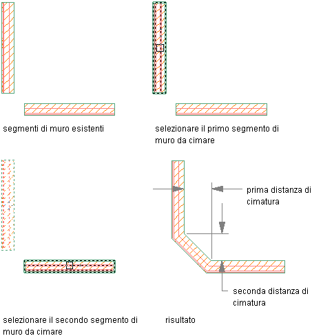

Per cimare due muri, attenersi alla procedura indicata di seguito. La cimatura dei muri crea un nuovo segmento di muro tra due muri non paralleli. La cimatura è utile quando si lavora con angoli di muro aventi lo stesso valore o con dettagli architettonici.
La cimatura dei muri è determinata dalla distanza o dall'angolo:

  4. Selezionare il primo muro.
  5. Selezionare il secondo muro.
