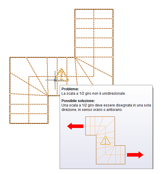

Quando viene rilevato un problema nella procedura seguita per il disegno di un oggetto scala in Set di strumenti AutoCAD Architecture 2024, sulla scala nel disegno viene visualizzata un'icona della soluzione.
Scala con icona soluzione
Posizionare il cursore sull'icona per visualizzare un messaggio in cui viene descritto il problema e vengono proposte una o più soluzioni possibili. Se sono necessarie informazioni più dettagliate, è possibile premere F1 per visualizzare l'argomento della Guida correlato.
In molti casi le soluzioni visualizzate sono relative a problemi di configurazione non valida per un tipo di scala specifico. I collegamenti F1 disponibili nelle soluzioni consentono di accedere al presente argomento e alla seguente tabella, in cui sono indicati i diversi tipi di scale che è possibile disegnare in Set di strumenti AutoCAD Architecture 2024 e la relativa descrizione. Fare clic sui collegamenti degli argomenti correlati per visualizzare istruzioni specifiche sul disegno di ogni tipo di scala.
